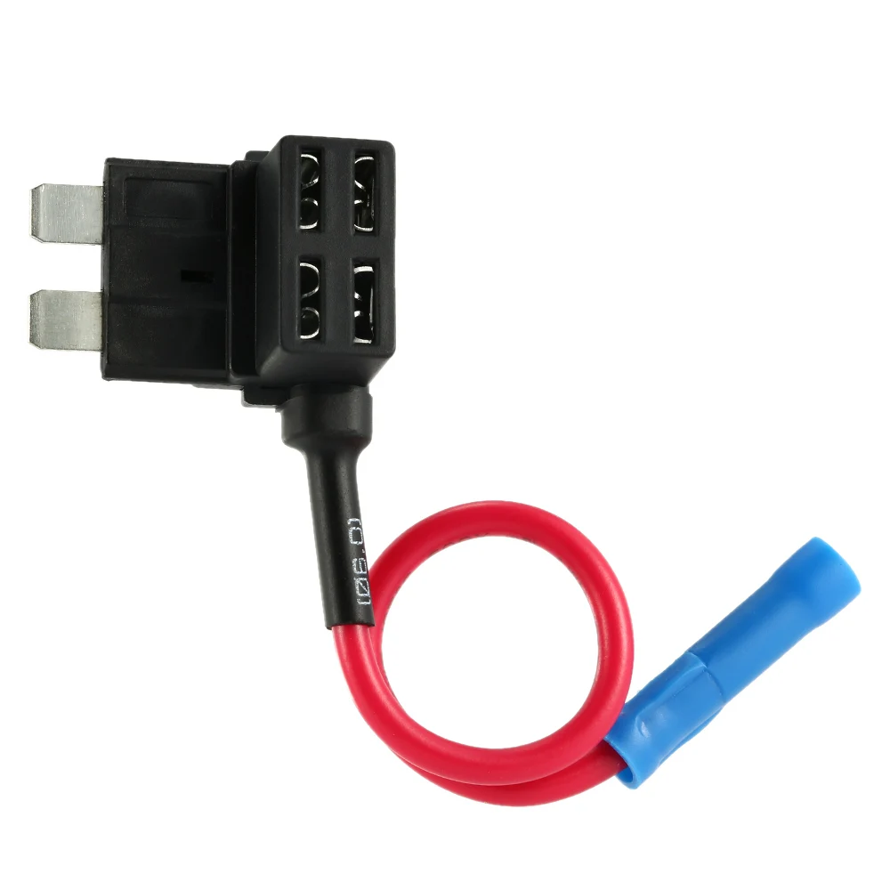

Sigorta kutusuna eklenen zımbırtı:

Daha sonra şase bağlantısını(siyah kablo) araç üzerindeki uygun bir yere vida ve çift somunla sabitledik. Çift vida titreşimle açılmayı engellemek için yapıldı. Faz ucunu ise sigorta kutusuna takacağımız zımbırtıya sıkma pensi ile sabitledik. (sigorta kutusuna eklediğimiz zımbırtının bağlantısı aşağıdaki şekilde)

Güzel iş, Güzel paylaşım. Teşekkürler.
Sigorta "zımbırtısını" nereden temin ettiniz acaba? Ben bu zımbırtıyı bulamadığım için 3 ay önce aldığım kamerayı montaj etmedim henüz.
Çevrimdışı Developer
    • İleti: 429
Alıntı yapılan: Levcho;590277
Onu Aliexpress'ten aldım. Adını bulamadığım için yurtiçinde arama ve temin etme şansım maalesef olmadı.
