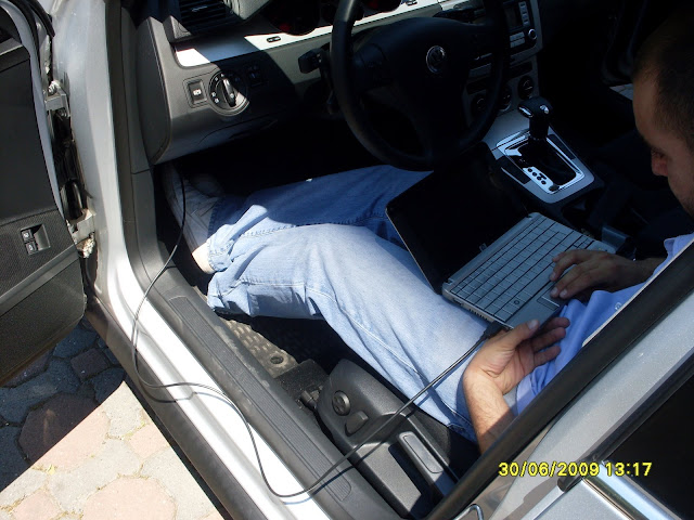

Vag.Com ile araca kod atıcaksanız servisten uzak durun servis Vag.Com ile hiç bir kodu açamıyor ne yazıkki izin verilmiyormuş...Passat'a da o kadar çok özellik açtırılıyorki servise gittik kodları girdik Almanya VW izin vermedi :@
Kod işlerini Maltepe de ki Ender Elektronikte yaptırabilirsiniz aynı zamanda VW nin RNS,RCD cihazlarını yetkili servisi VW ciler genelde oraya gidiyor hatta burdan da oraya gidenler var...
bu dijital klimalarda tuşları basınca çıkan kodlar var onlara yükleme yapılabiliyormu?

Evet web sitesi   http://www.enderelektronik.com.tr/   :ok:
Orda Metin bey size yardımcı olucaktır:ok:
Ender Elektronik de bizim araca kod atılırken:)

Bunu bizde açtırıcaz Passat'a Metin Bey yapıyor geçen gittiğimizde 4-5 koda açıldı araca ancak fazla vakti olmadığı için ve Sis farlarıın yanması uzun kod olduğu için Sömestre tatiline bıraktık;)
