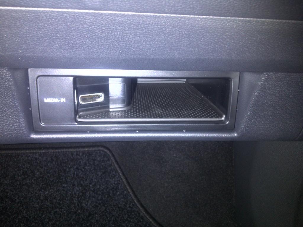

Irfan abi mdi girişi nerde on koltuk altında diyor klavuzu göremedim aux altında bağlantı kablosunu olduğu yer ami girişi gibimidir
Orijinal MDI girişi için orijinal giriş kutusunu alman lazım. Yeri alt torpido gözünde altında, bir kapak var, yeri belli oluyor.
Yakından görünüşü
Üşenmezsen servisten o kutuyu sipariş et, ETKA'dan bakıp kodunu bulurlar

irfan gönderdiğin resim fabia 2 lerde var öylemi ?? kutu almak lazım bizim torpido sağ tarafımızda yukarda asagıda 2 adet torpido var altta da böyle bi yuva göremedim
Alıntı yapılan: sahintan;485874
Benim taka 2011 model, orada bir kapak var, kapağı sökünce MDI kutusunu takacak boşluk çıkıyor meydana
