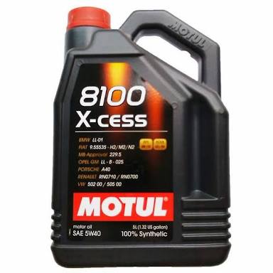

Arkadaşlar öncelikle araca 10w40 - 10w60 yağ koymayin heleki castrol hiç koymayin çok eksilir. Arac yağ eksiltiyorsa 2 bakım yani 10.000 + 10.000 km Motul XCESS 5w40 tam sentetik yağ koyun motor actirmadiginiz surece bu yazdığım dan daha az yag eksilttirecek bir formül yok. Motul subarunun resmi yağ markasıdır yüksek sıkıştırma oranı na sahip araçlar için dayanıklı yag üretir ornek lemans yarışları.Esther bazlıdır. Yağ 5 litre olarak satılır 1 litre civarı yedek kalır elinizde internette pahalıdır distribütör u kömeçoğlu direk arayın sizi bayiye yönlendirir 120 -130 TL arası yağı temin edebilirsiniz. 5 litre. Motul kutusunda %100 tam sentetik yazan tek yağdır bu ayrıntıya dikkat. Yeni aracın altea ya 10w40 mobil koymuşlar ilk bakımda hemen Motul e cevirecegim.
Ester bazlı sentetik yağlar, yüksek ve düşük sıcaklık uygulamaları için geliştirilmişlerdir.
Sıcaklık, bir yağın performansını, kullanım süresini ve kimyasal yapısının durumunu belirleyen en önemli faktördür ve dikkat edilmez ise istenmeyen olumsuzluklara neden olabilir.
Bu olumsuzluklar;
yağların buharlaşıp hava hatlarına sızması suretiyle eksiltme yapması,
yağın servis ömrünün tamamlamadan yağ asidi oluşturması nedeniyle gömlek-sekman aşınmalarına sebebiyet vermesi şeklinde ortaya çıkabilmektedir..
Ester bazlı yağların sıcaklık dayanımlarının çok yüksek olması
nedeniyle, emsal ürünlere nazaran yağ eksilmesi çok az gerçekleşir. Yağ servis ömrü
süresince eksilmelere bağlı ilavelere çoğunlukla gerek duyulmaz. Bu özellik %30 oranında yağ kullanım tasarrufu sağlar.
Ester motorun en korumasız olduğu anlarda yani ilk çalıştırma aşamasında motoru korur çünkü yağ bekleme sürecinde tamamen süzülür ester bazlı yağlarda motorun parçaları üzerinde ester tabakası oluşur ve ilk çalıştırmada motor yağlanana kadar motoru korur.
Ester bazlı sentetik yağlar deterjan türevi kimyasal bileşimlerdir. Karbon atığı ve
çamuru oluşturmazlar. Daha önce oluşmuş karbon atıkları varsa onları da zamanla
temizleyerek motorun soğutma verimini artırır. Daha iyi soğuyan motor, daha fazla güç üretir, tam performans gösterir ve yakıt tasarrufu sağlar.
Düşük ve yüksek sıcaklıklarda viskozitesini koruyabildiği için yaz-kış şartlarına göre yağ değişimine gerek kalmaz.

Sebebi castrol marka yağ kullanıyor olmanız. Motul yada Mobil 5w40 tam sentetik yağ koyup aracınızı gözlemleyin.

Aynı yağı 2-3 değişim kullanmanız lazım her yağ değişiminde farklı marka kullanmayın 2 bakım ust uste Motul XCess 5w40 kullanmanızı tavsiye ederim. Motul Subaru nun resmi yağıdır Motul de çare olmazsa o zaman motora bakılacak demektir.
