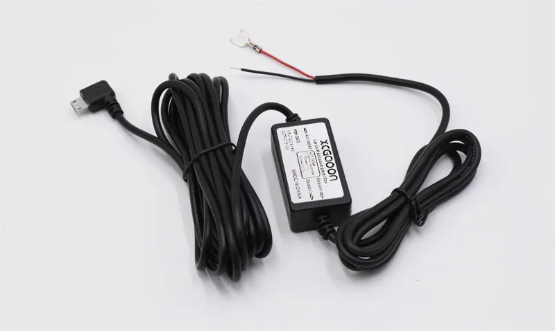

kablolama ile ilgili bilhi ve foto verirmisiniz elektrik işlemi bu işin can alıcı noktası araç kapalı iken elektrik çekiyormu ve output değerleri kaç v amperdir
Çevrimdışı ozkan29
    • İleti: 49
Alıntı yapılan: dryusufbal;648507
Hocam kaç amper elektrik çektiğini bilmiyorum ancak usta fotoda gözüken kablonun ucunu sigorta kutusunun kontak kısmına bağlayıp şase aldı. Direksiyon altından kabloyu alttan gizleyip wireless şarz kutusunun altına getirip soketle bağlantı yaptı. Ürün orjinal olduğu için sadece tablanın iç ve alt kısmı ile pedi değişti. Telefon şarz esnasında led ışık mavi, boş iken kırmızı yanıyor. Kontak kapanınca da elektrik bağlantısı kesiliyor.
