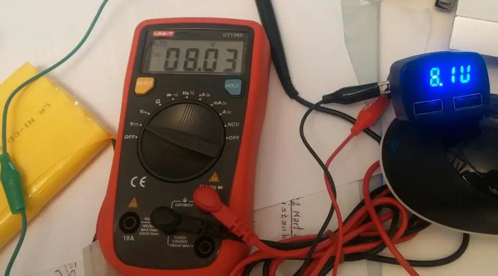

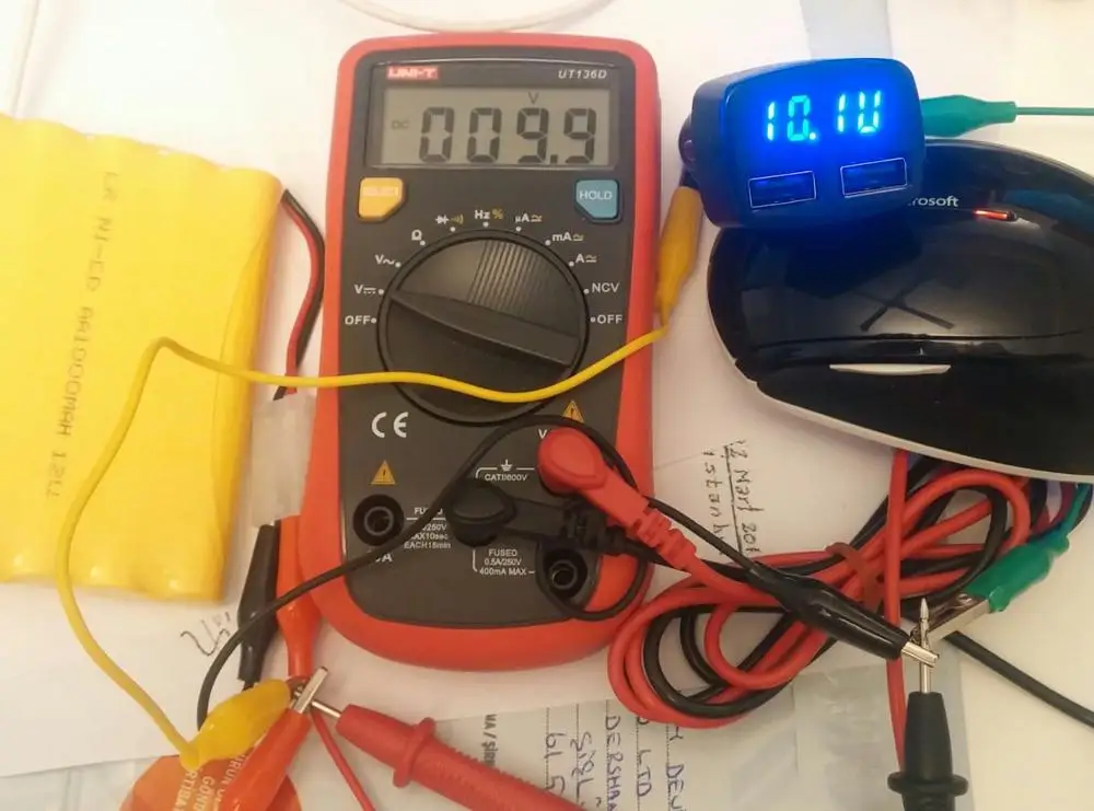

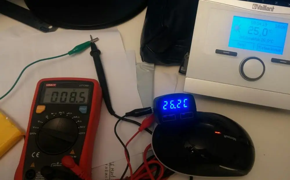

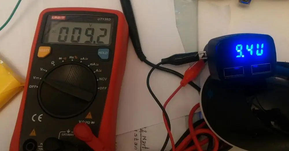

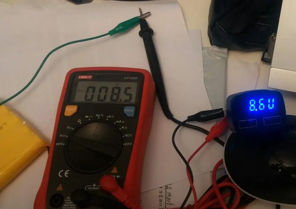

Recep Bey, arada biraz fark var ama bazen alet multimetreden daha mı iyi ölçüyor acaba diye muallaka düşüyorum. Sadece tepkime suresi haliyle uzun 3 sn falan marşta o ana denk gelirse voltaj dropunu bile gösterebiliyor.
Multimetrem UNI-T 136D doğru ve hassas ölçüyor mu emin de değilim.
Senin için Aliexpress'te yaptığım 2 ayrı alımdaki 2 yorumu eskiden yeniye ve masa üstü ölçümlerin fotolarını linkliyorum.
TARİH: 2019.04.09
Malzemeyi 28 martta sipariş ettim, 29 martta gönderime çıktı ve mal 8 nisanda geldi. hiç bukadar hızlı gelmesini beklemiyordum. gönderi yöntemi China Post Ordinary Small Packet Plus. Malzeme gayet hoş. Bir çakmaklık şarjından osiloskop hassasiyeti beklememek gerek. 4 digit multimetrem ile arasında 12.6V'luk araba akümde 0,2 V'luk bir fark var, gerçi multimetre çok çok hassas mı o da tartışılır. Ancak ekteki resimde 12V luk (bir bataryadaki karşılastırmada hemen hemen aynı ölçumu verdi. Akünün genel durumu hakkıında kolaylıkla ve sürekli gözlem yapmanızı saglayacaktır. Telefon şarjı için 1,3A göstergeye kadar çıkış gördüm. genel itibariyle telefon şarşını 1 ila 0,5 A aralıgında gerçekleştirdi, gerçi bataryam %80 seviyesindeydi, belki daha düşük olsa daha çok amper çeker ve bunu destekleyebilirdi.
TARİH: 2019.04.30
Hizlı gönderi. Tam 1 ayda problemsiz geldi. Paketleme zayıftı, gerci üründe hic bir problem yok, sağlam ama. Hava kabarcıklı korumalı paket olsa iyi olurdu. Ürün süper, denendi çalışır durumda. tavsiye ederim. Alet ortamın değil kendi sıcaklığını gösteriyor bilesiniz, ama o da güzel bence. Önceden 2 tane sipariş etmiştim, şimdi bir 2 tane daha sipariş ettim.

Çok hassas olmasa da kabaca akü durumunu gösterecek bir cihaz. Dediğin gibi ısı göstergesi kendisinin sıcaklığını gösteriyor.;)

Fluke ile 4 digit aliyorsun (.dan sonra 2), çakmaklıktaki aparat ise 3 digit (.dan sonra tek hane); dolayısıyla senin12.15 ve 12.07 değerlerini 3 digit'e ötelesen olur 12,2 ve 12,1. iki alette aynı ölçüyor.
Mültimetreni 3 digit göstermeye ayarla ikisinde de aynısını görürsün bence.
Alıntı yapılan: rsimsek;649306
Aynen öyle Levet Bey, aslına bakarsan elektronikçi hassaslığı beklemezsen hassas da ölçüyor alet.
Avometreyle her dakka taşı, sök, çıkar, tak, yok tutturucan tutmayacak, bazen elin kayacak çakmaklık kısadevre vs. Kaputu kaldırıp ölçsen  ayrı dert tozu kiri.... yani her dakka multiyi kullanamıyor insan. Ama bu fikir veriyor. sürekli gözlem yapabiliyorsun.
Hata payınıda düşün.... baktın 12,5 - 12,4 gördün ufaklıkta; hooop çıkarıyorsun Multiyi hemen bir daha hassas ölçüm, ufaklık doğrumu söylüyor, akü ne durumda, Multi teyid ettimi valla cok daha kolay oluyor.
