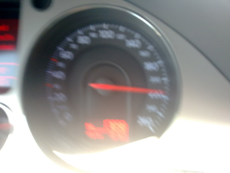

Bizim araçta senin motor ile aynı 2.0 TDI 140 HP CR 6- DSG bizim ki yukarı doğru çok hafif bir eğim vardı yani tam düz değil tam 220 km çıktı babam daha gider diyordu ancak TR yollarına pek güvenemediği için hemen hızını düşürmüştü(Araçta herşey açık Klima dahil :D )...Ya 2010 modellerde yazılım ile bir değişiklik yapılmış olabilir eğer motorda güç kaydı vs var ise hızlanmalarda da fark olucağını düşünüyorum bence servise bir danış veya E-mail ile sorabilirsin ;)
Aracı aldığımızdan beri yılda 3-4 kere babam son hız denemesi yapıyor yaptığı yer ise Bursa Çevreyolu oluyor genelde , Dümdüz yol basbasabildiğin kadar :)
Bu arada her ne kadar bizim devir saati 4.500 gözüksede vites 5.000 de atıyor :D CR motorlar 5.000 çeviriyor , VW CR ye geçiş yapınca göstergeyi güncellemsi gerekiyordu...
220 ile giderken Mercedes fişek gibi geçti :D

Alıntı yapılan: mxengine;95112
Güzel bir egimde 230 görür ama 240 imkansız 205km diyor fabrika 35km fazla imkanı yok.
Rampa aşşa temiz gidiyor 240 ile 2-3 dk. bekleyince.
Alıntı yapılan: dgn;95118
Sercan 220 deyken devir kaç bindeydi ?
Pek hatırlamıyorum ama daha 4.500 olmamıştı tek onu hatırlıyorum , Eğer kick down yaparsak vites 5.000 de atıyor...(devir saati 4.500 de kırmızı görünüyor ama 5.000 olması gerekiyor normalde )
« Son Düzenleme: 18 Nisan 2010, 21:31:15 Gönderen: srcn09 »
