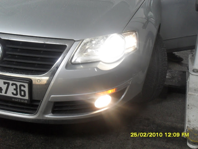

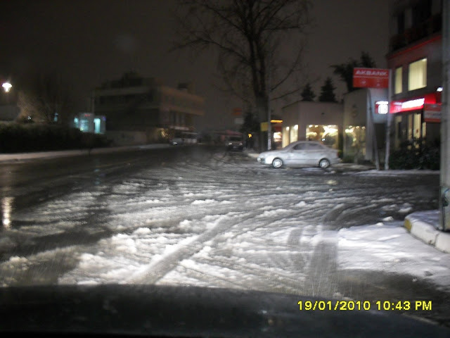

4.300 K  merceğe bakınca SArı +beyaz karışık yanıyor yolu da aynen Bembeyaz aydınlatıyor zaten foruma detaylı resimler eklemiştim , Geçen Mecidiyeköy de iki tane polis vardı muhabbet ediyorlardı güya yolun akışını sağlıyorlar bir tane xenonlu araç geçti UNO polis dedi al bunun plakasını filan hemen not etti bir kağıda , bende kulak misafiri oldum soru sordum dedikleri laf göz alan farlar kontrol edilicekmiş :D :D kısacası 6.000 K üstü ve mercek yoksa ceza yemeniz garanti :D
Bunun xenon olduğunu bile anlamazlar :D
